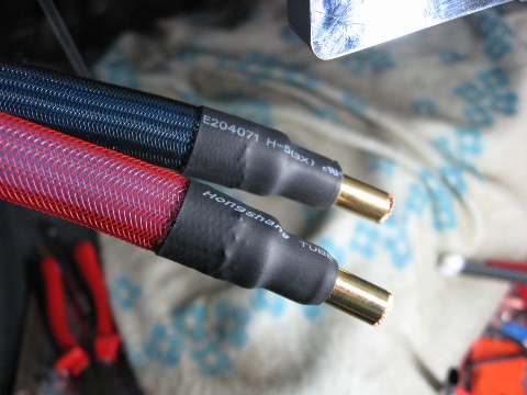

В этой части про проводку под ВЧ и НЧ в двери.
Под миды планировал брать 4 кв.мм., но небыло в наличии. Взял 4х2.5 = 2x5 кв.мм. Carpower SPC-540/SW
http://a.d-cd.net/d41544u/960.jpg
Черная резиновая оплетка снимается и потом сплетается косой, чтобы можно было в дверь затолкать.

как показывает практика, лучше сначала "змею" (на конце провода) зафиксировать изолентой, а потом уже "термичка" - поможет предотвратить возможность "вылезания" со временем первой из-под второй.
Это термоусадка с клеем. Зубами не оторвешь! ;)

Проводка на аккумулятор в гофре. Все культурно. Все по фен-шую.
http://c.a.d-cd.net/5e059c4s-960.jpg
