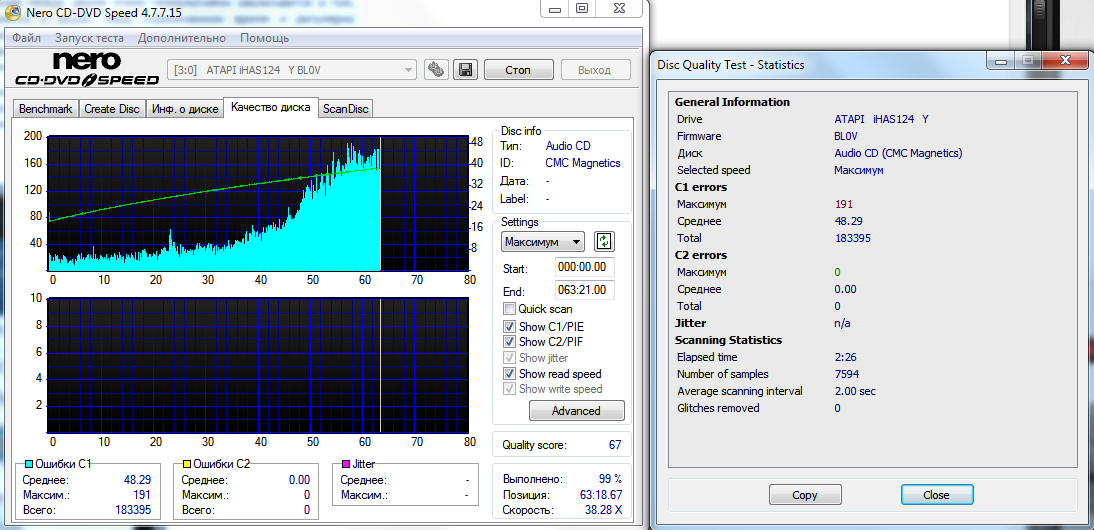

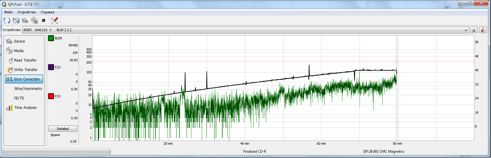

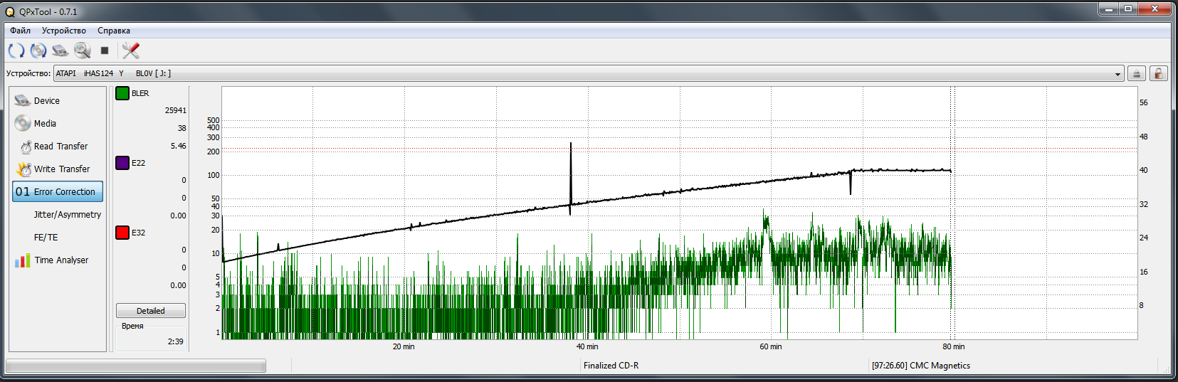

в продолжение темы, проделал следующий эксперимент:
задача теста проста, так сказать положить на цифры, крики "у меня все читается". (: тех. данные: привод LITE-ON iHAS124 (Вложение 8282) болванки HP 52x (маркировка: LH3117 0F1719 2010 D2) софт: 1. ImgBurn v. 2.5.5.0 2. Burrrn v. 1.14 beta 2 3. EAC v.1 beta 1 (с настройкой смещения записи) прожигались на 16х. для определения качества записи использовал программу QPxTool. параметры тестирования: скорость чтения максимальная. коррекция ошибок максимальная. на данном этапе тестов интересовал только параметр BLER, то есть "что получилось", а не как и по чему (до этого может позже дойдут руки). про блер можно почитать здесь. результаты: скорость чтения (средняя), BLER (пик/среднее значение): 1. ImgBurn: 29.47, 140/19.01 (Вложение 8283, Вложение 8290, Вложение 8288) 2. Burrrn: 27.53, 38/5.48 (Вложение 8284, Вложение 8291, Вложение 8286) 3. EAC: 29.49, 95/14.45 (Вложение 8285, Вложение 8289, Вложение 8287) все читаются прекрасно, меньше всего коррекции у болванки прожженной Burrrn. (допустимый BLER у Audio-CD 220. то есть с подопытными все хорошо) но тут мне не совсем понятен алгоритм вычисления BLER при отсутствии ошибок C1 и С2. видимо глюк/фича программы. есть еще идея, ушел осуществлять. продолжение следует.. |

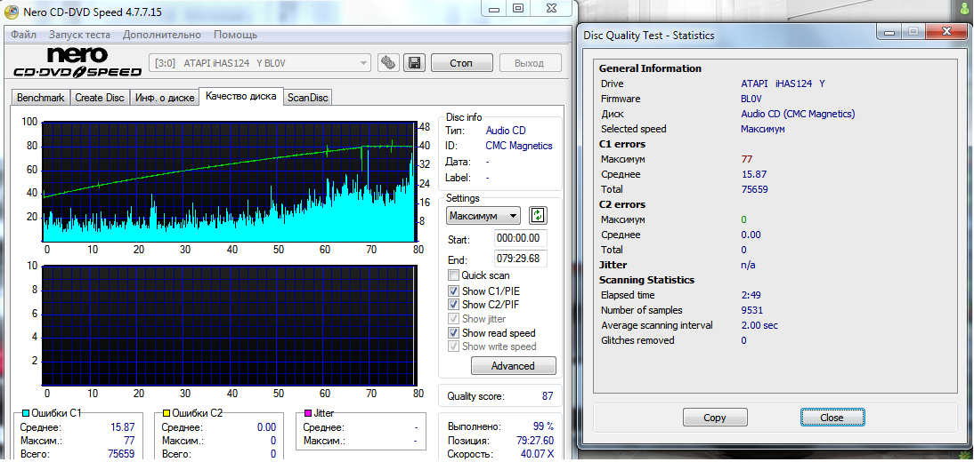

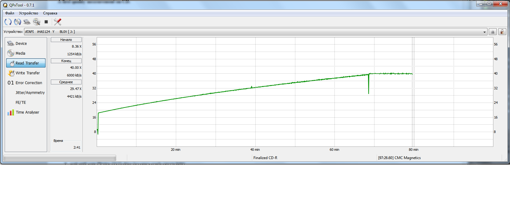

продолжу.
так как qpxtool глюкавит при отображении ошибок C1, решил попробовать Nero CD Speed. кардинальных отличий в результатах не выявлено, просто теперь правильно показаны ошибки. пожалуй, приложу картинку: 1. ImgBurn: С1=77/15.87 (Вложение 8295) 2. Burrrn: С1=32/4.57 (Вложение 8296) 3. EAC: С1=75/11.86 (Вложение 8297) но тут стало интересно, а как изменятся ошибки если сменить скорость записи на минимально возможную для привода. в моем случае 8х. записал еще 2 болванки, гулять так гулять. 1. прожиг на 8х (Вложение 8299) 2. прожиг на 16х (Вложение 8298) для аудио диска лучше всего подойдет режим CLV (этот режим работает на скорости 4х 8х 16х, Constant Linear Velocity - постоянная линейная скорость - диск крутится с замедлением от центра к краю для достижения постоянной скорости) но учитывая увеличение скоростей записи и применение новых быстро реагирующих слоев в болванках лучше 16х. что и получилось на практике. соме интересное как воспринял мой капризный девайс записанное: прочиталось все записанные диски, кроме тех что записал Burrrn, хотя по всем законам физики он записан лучше. (меньше всего ошибок) скорее всего какие то вопросы с сервисной зоной, то ли не правильно пишет, то ли не по стандарту, etc. эвон оно как, оказывается. надеюсь, было познавательно. (: |

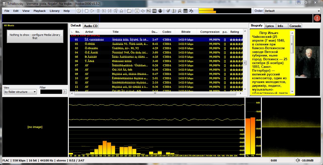

Взял сборку, которую предложил, Jurijs_allroad, ему спасибо, но при попытке разбить файл:
ЭТО WAV http://s60.radikal.ru/i169/1105/bd/445058227eb4.jpg ЭТО FLAC http://i006.radikal.ru/1105/62/ce117d2aed9d.jpg http://s08.radikal.ru/i181/1105/10/8caca3d7fa36.jpg пошел по просьбе фубара на оф сайт чего-то там, качал flacdrop, flaclame - не помогло. Подскажите, что делать! cue splitter v1.2 вообще отказывается читать *.cue файлик (foobar - считывавет без ошибок)... http://s54.radikal.ru/i145/1105/9b/c31228d29b3c.jpg содержимое *.cue^ Цитата:

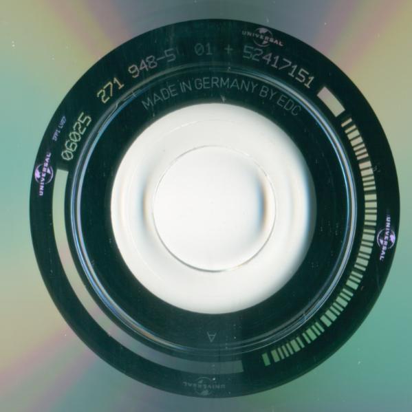

2. диск, сомнительного происхождения :) (если мы говорим о Yello - Touch Yello, должен быть Polydor 0602527194851) выход: 1. перелопатить куе ручками 2. найти нормальный диск вот оригинальный куе Цитата:
Re: Правильная запись Audio-CD.
Вложений: 1
вот матрица, для примера. Вложение 8462
