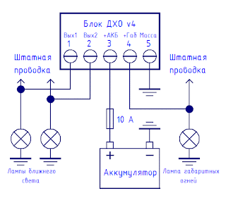

Блок ДХО автоматически включает питание лампочек фар головного света на 30% мощности после запуска двигателя и выключает лампы после остановки двигателя. Также лампы ДХО гаснут при включении габаритных огней (а также ближнего или дальнего света). Блок не мешает пользоваться кратковременным миганием ламп дальнего света, не создаёт помех работе штатного осветительного оборудования автомобиля, при установке не требует нарушения проводки автомобиля (а значит, пригоден к установке на гарантийные автомобили).
Схема подключения:
http://3.bp.blogspot.com/-Wjf7QjrKyl...5%D0%9E+v4.gif
