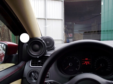

loza 17.04.2014 11:28
Re: x-trail 2014
Вложений: 1
Сообщение от omel (Сообщение 293538)
а во втором ниже
Доворотом динов вверх нельзя поднять сцену?
во втором
Ну я так понимаю это как пример вообщем показан. Можно ведь пищ воткнуть и так
Вложение 41413
loza 17.04.2014 11:37
Re: x-trail 2014
Вложений: 1
Сообщение от Lukasarts (Сообщение 293539)
Когда ты все это хозяйство ( твит и середину ) на одной плоскости в вертикали разместишь как можно дальше от себя - край сцены у тебя будет не то что на левом зеркале аднео вида... он у тебя вообще за стойку уйдет !
Именно в моём случае, когда от себя отодвинул середину, да и пищ, глубина бесспорно стала обалденной, но далеко не ширина. :)
Вложение 41414

loza 17.04.2014 11:50
Re: x-trail 2014
Сообщение от Lukasarts (Сообщение 293543)
А ты треки нужные послушай))) и настрой правильно)
Гы, тогда я не понял вопроса в этом http://autozvuk.org/forum2/showpost....6&postcount=12 посте.
На сколько у тебя дцб левый писчь играет "тише" правого?
У меня это сделано задержкой.
Сообщение от Директор Луны (Сообщение 293544)
Не путай "глубину"(эшелонирование) с "расстоянием до сцены".
Да вроде стараюсь. Имел ввиду именно эшелонирование. Но в данном случае меня всё же больше заботит именно ширина сцены.

omel 17.04.2014 11:53
Re: x-trail 2014
Сообщение от loza (Сообщение 293548)
задержка задерживает сигнал (или ускоряет, альп или пион) а до гейна она нифига не имеет!
левый излучатель ближе, правый дальше = разница в звуковом давлении чаще всего именно 3 Дб, но не всегда, иногда бывают пары совсем не подобраны(
а 3 Дб для наших ушей реально ощутим!

omel 17.04.2014 12:11
Re: x-trail 2014
Сообщение от loza (Сообщение 293558)
И ширина сцены увеличится?
ширина сцены увеличится при увеличении расстояния между излучателями, еще раз повторюсь, бывает иллюзия или эффект от пере отражений от поверхностей внутри тачки.
эшелонирование тоже можно увеличить виртуально, мозг работает на основании информации с двух датчиков (ушей), психо-акустика.
при увеличении или уменьшении уровня определенных частот получим больше или меньше результат
попадалось когда-то в руки таблица основных частот, где расписана была частота и ее влияние на восприятие при увеличении уровня громкости или уменьшения четко на определенное значение Дб.
loza 17.04.2014 12:15
Re: x-trail 2014
Сообщение от omel (Сообщение 293560)
Так а я за шо? :)
Значит по возможности нужно разместить в районе уголков зеркал?
