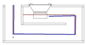

таскал сегодня по машине саб ,в поисках наибольшего баса на передних сид.
однозначно сзади и с направлением дина в ляду максимум давления.
пилю ЧВ под 12" :)
длину считать от края до края? или от края дина до выхода?Вложение 15653
синюю или красную?
SoundOff 05.03.2012 09:01
Re: бас в бус
По красной линии. Дин то какой?
by blik 05.03.2012 21:55
Re: бас в бус
Сообщение от SoundOff (Сообщение 179859)
спасибо . уже кручу)) длс нобелиум12 не знаю как он там заиграет...
но пробовать нужно
SoundOff 06.03.2012 12:16
Re: бас в бус
не совсем подходящий дин под этот вид оформления, но кто то же должен быть первым)
Главное площадь бери равную 1,5 площади дина.
